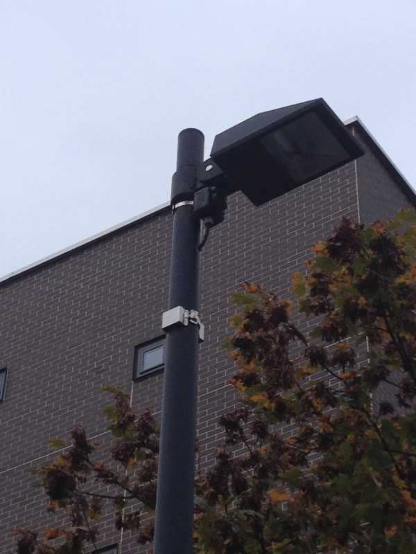

Kennt einer von euch diese Leuchte? Ist von Neuco, respektive BEGA,Flächenstrahler/Mastaufsatzleuchte, grafit, IP66 – HIT-CE 70W, G12.
gibt es diese Modell auch als LED Leuchte?
Hat jemand schon Erfahrungen diesbezüglich gemacht? Gibt es allenfalls Retrofit Lösungen?
Bin gespannt auf euer Feedback

Die Bezeichnung ist 7081 es gibt sie auch in LED 7079
siehe Link:
www.bega.de/de/produkt/mastaufsatzleuchten-7079
Achtung BEGA wechselt die Bezeichnungsnummern häufig. Es kann also durchaus sein, dass die von dir fotografierte Leuchte damals eine andere Nummer hatte aber baugleich ist.
Für die Beleuchtung von grösseren Strassen kann alternativ die Leuchte 7928 eingesetzt werden
www.bega.de/de/produkt/mastaufsatzleuchten-7928
Retrofitlösung gibt es (siehe Dateianhang). Der Platz in der Leuchte ist jedoch sehr beschränkt. Meistens sind die Leuchtmittel zu gross. Ich bezweifle dass du genügend Raum hast. Zudem bringen diese Lösungen Probleme mit dem Thermomanagement mit sich. Verlange eine Garantiedauer von mind. 5 Jahre.
Die Leuchtenmanufaktur BEGA hat eine grossen Anspruch an Qualität und sie bietet lebenslange Ersatzteilgarantien. Die Verarbeitung ist sehr gut - hat jedoch ihren Preis. BEGA hat aber durchaus ihren Wert. Die Leuchten sind klassisch gehalten, bestechen durch einfaches Design und sie verfügen eine breite Akzeptanz. Ich habe schon viele gute Projekte mit BEGA realisiert und die Leuchten kommen immer gut an. Siehe www.vialumina-efortis.ch/referenzen (Neuhausen am Rheinfall Ortszentrum)
siehe Link:
Falls du eine schöne Anlage besichtigen willst - melde dich bei mir.
Gruss OebeGuru
