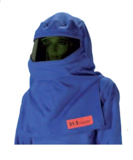

Der beste Helm auf dem Markt ist bis jetzt nach Klasse 2 geprüft. Es gäbe alternativ Schutzhauben für grössere Kurzschlussstöme (siehe Foto) diese werden jedoch kaum verwendet.
