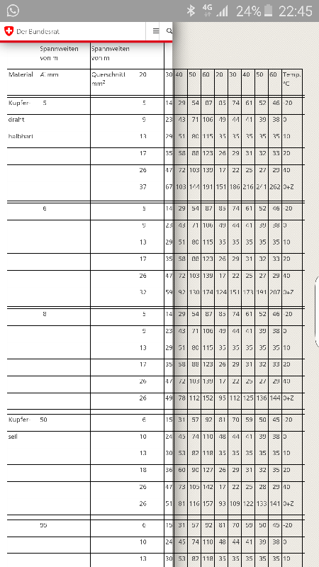

Habe folgendes Problem: Ich möchte die Berufsprüfung anfangen und habe dazu schon unterlagen bekommen, nun war eine Frage: Bestimme den Durchhang einer 0.4 kV Regelleitu g 4 x 8mm Cu Spannweite 44m 0° mit Schnee
LeV Anhang 12 Tabelle: 40m bei 0° 43 cm
43 ÷ 10 = 4.3 × 11 = 47.3 in der Lösung steht aber 95 cm
Wie kommt man auf dieses resultat?

Hallo Aebi
Hast du 0°+ Zusatzlast (Schnee) berücksichtigt?
Meine Berechnung ist folgende:
Gegeben: 0°+Z : 40m = 78cm / 50m = 112cm (Werte aus Tabelle Anhang 12, LeV)
Gesucht Leiterdurchhang bei 44m: (112cm – 78cm) : 10m x 4m + 78cm = 91.6 = 92cm
Wie du siehst komme ich auf einen Leiterdurchhang von 92 cm.
Die Lösung von 95cm kann ich nicht nachvollziehen.
Hoffe ich konnte dir weiterhelfen.

Habe nachher gesehen im Anhang 12 di Zeile für 0+Z anschliessen habe ich folgende Rechnung gemachd: Durchhang 40 Meter + Durchhang 50 Meter÷ 2 gäbe in diesem Fall genau 95cm wären dann aber bei einer Spannweite von 45 Meter falls mein Rechnungsweg überhaupt Stimmt.

Ich habe nun Anhand deiner Formel versucht einen Rechnungsfehler ausfindig zu machen und habe es mit der gleichen Zeile der gleichen Tabelle gemacht.
Als gesucht nahm ich Durchhang für Spannweite 50 Meter. (152-78) :20m × 10m= 37 37+ 78= 115cm aber nach LeV Anhang 12 wären es 112cm
