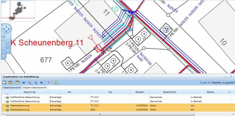

11 Jahre 4 Monate her #988
ctx antwortete auf Dokumentation von alten Trassen
Bei uns werden tote Kabel nicht so offensichtlich dargestellt.
Man sieht im normalen Werkplan nur mitten in der Leitung ein Dreieck.
Ein totes Trasse habe ich bis jetzt noch keins, somit weiss ich gerade nicht wie das Dargestellt wird.
Aber dafür gäbe es eine Erfassungsrichtlinie wie das Dargestellt werden müsste.
Wir sehen das Kabel nur in den Attributen, hier ein Printscreen.
