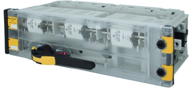

Evtl. müsste man allpolige Schaltliste nehmen, damit es einfacher geht.

(allpolige Schaltleiste, daran hatte ich auch schon gedacht, oder diese spez. JeanMüller Schaltleisten mit Schalthebel "SASIL")

Das ist eine gute Idee mit den SASIL
gefällt mir
