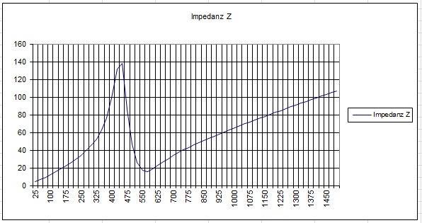

Da der Netzinnenwiderstand Frequenzabhängig ist, ändern sich auch die Netzrückwirkungen mit der Frequenz.
Beispiel 20kV Netz ( rechnerisch ermittelt ):
In dem Beispiel kann man gut erkennen, das die 9´te ( 450Hz ) sehr kritisch zu beachten ist, da hier die Netzimpedanz wesentlich ansteigt, wobei die 11´te unkritischer ist.
Wenn der Netzinnenwiderstand für die Frequenz ansteigt, dann steigen auch die Oberschwingungsspannung für diese Frequenz, da diese ja einen hohen Widerstand spürt und dadurch nicht kurzgeschlossen wird..
Die Berechnung ist aus der Sicht eines Großabnehmers in das 20kV Netz, bei Netzumschaltung / Wartungsarbeiten.
OW
