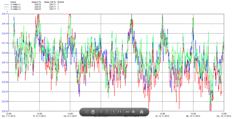

Habe was Interessantes entdeckt.
Wir haben in unserem Versorgungsgebiet ein Dorf, das eine ganze Ansammlung von PV-Anlagen hat.
Nun habe ich das ganze Dorf berechnen lassen.
Da ich der Berechnung aber noch nicht ganz traute, habe ich eine Messung gemacht.
Leider schon zu einer späten Jahreszeit in einer Verteilkabine, wo ca. 5 PV-Anlagen angeschlossen sind.
und ca. 10 weitere Haushaltungen.
Spannende Angelegenheit ...
Darum habt ein wachsames Auge auf die PV-Anlagen und "Ansammlungen"

Ich betreute mehrere Jahre Gemeinden in Süddeutschland. In diesen Regionen ist das von Dir beschriebene Problem längst Alltag. An schönen Sonntagen wird ab Umspannwerk 110/16kV nicht mehr eingespiesen sondern die Energie an den Vorlieferanten abgegeben. Die Planung von Netzen und Anlagen muss zwingend den neuen Umständen angepasst werden. Nachfolgend Links zu Anlagen von insgesamt 1.2MW Leistung
www.vialumina-efortis.ch/index.php?page=...gelbuck-16-kv-ausbau
www.vialumina-efortis.ch/index.php?page=...nbeleuchtung-diverse
Bei Fragen kann ich Dir gerne weiterhelfen.

Da hast du recht, Deutschland ist uns immer ein Schritt voraus.
Wir sollten uns noch ein wenig mehr Informationen aus dem Norden damit wir nicht auch noch die
gleichen Fehler machen.
