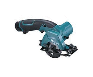

Es kann auch eine Akku-Tauchkreissäge von Makita dafür eingesetzt werden (siehe Bild).
Preis ca. 210 Franken. Der Vorteil ist, die Schnitttiefe kann genau eingestellt werden. Somit kann man auch sicher Fensterschnitte in Rohre schneiden, wenn bereits Kabel darin liegen.
Gruess der Rutenwagen
