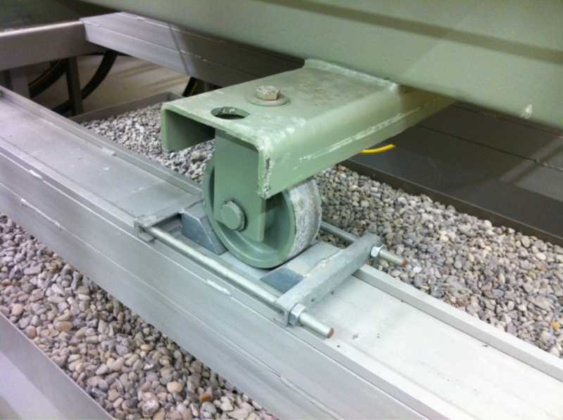

Hat jemand eine gute Idee wie man einen Netztrafo auf Schienen in einer Trafostation mit einigermassen kleinem Aufwand erdbebensicher verankern kann?

Also die Schienen liegen ja links und rechts auf, und das was der Starkstrominspektor schaut ist ob der Trafo mit keilen gesichert wurde (vorne und hinten ) nimm aber hartholzkeile die sind besser.
Was ich auch schon gesehen habe sind so metallklemmen die mann an die trafoschienen schraubt und den trafo halten.

Wir sind in unserem Betrieb daran eine universelle Lösung zu erarbeiten.

Wir mussten schon die Laufräder demontieren, Stahlklötze unterlegen und diese mit dem Trafo und den Schienen verschweissen...
Ob das eine sinnvolle Lösung ist lasse ich jetzt einfach mal im Raum stehen... Witzig ist es bestimmt für denjenigen, der dann den Trafo irgendwann mal ersetzen muss...

Sieht dazu auch den Blog-Eintrag von unserem Vorstands-Mitglied Marcel an. Sehr interessante Unterlagen, leider aber seitens ESTI einmal mehr keine Praxisanweisung wie Details Behördengerecht gelöst werden können :S
