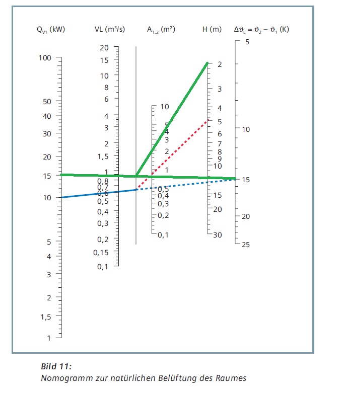

Mit der Lüftung haben wir uns auch viel beschäftigt. Grundsätzlich bauen wir keine mechanische Lüftung ein, wegen Kosten, Unterhalt usw...
Wir haben min. 1,2m2 freien Lüftungsquerschnitt als Norm, besser wäre mehr...siehe Anhang.
Kondenswasser haben wir eigentlich nirgends, ausser bei undichten Einführungen.

Betreffend Lüfung von Trafostationen habe ich mich jeweils an die Infos (siehe Beilage) von R&S gehalten. Bis jetzt habe ich immer gute Klimawerte in den TS. Kein Kondenswasser. Wichtig ist vor allem, dass die Grösse der TS nicht zu knapp bemessen ist. Die Bestückung der TS mit den, nach Stationshersteller, grösst möglichen Trafos sollte nur in Ausnahmefällen ausgeführt werden (meine Erfahrung). Gerade wenn die Trafos in diesem Fall über Lange Zeit stark bis sehr stark belastet sind, wird es im "Häuschen" sehr warm...
