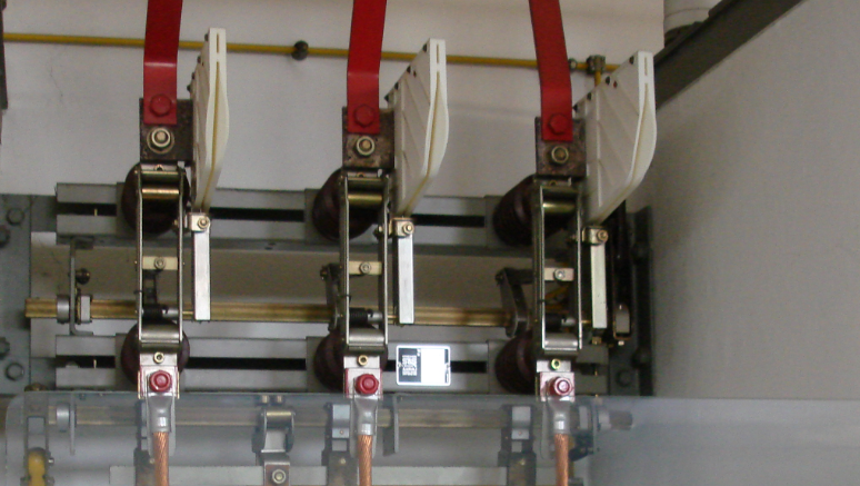

Wir sind bei uns zurzeit an der beschaffung eines neuen Phasenvergleicher für mittelspannungsschaltanlagen alter bauweise, also schaltanlagen offener bauweise.
Welche typen werden bei üch im netzt eingeseztz? Ein- oder Zweipolige und wo seht ihr die vor- und nachteile
Danke für euer Feedback
