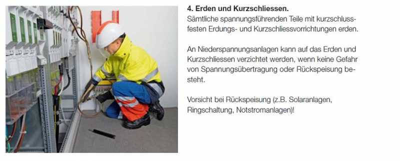

Beim durchstöbern der SUVA-Seite sind mir die "5+5 lebenswichtigen Regeln im Umgang mit Elektrizität" Bröschüre aufgefallen. Scheint für den Praktiker durchaus brauchbare Tips.

Zu den neuen 5 + 5 Sicherheitsregeln (Instruktionshilfe) sind mir folgende Detail aufgefallen.
Auf dem Bild manipuliert der Mitarbeiter an der Erdungsgarnitur ( auf der Seite der Erdanlage). Dieser Ablauf ist in jedem Fall falsch. Beim Erden und Kurzschliessen wird bei der Montage zuerst die Erde angeschlossen.... es heisst ja auch so, bei der Demontage wird die Erdung zuletzt demontiert. Es ist im Bild offensichtlich falsch.
:evil:
Ferner ist mir aufgefallen, das beim Fehlerschutzschalter (Regel 3) die neue Bezeichnung RCD nicht erwähnt wird. Bei der Lehrabschlussprüfung der Elektroplaner wird auf diese Finesse wertgelegt.
Bei der Beschreibung der Arbeitsmethode Nr. 3, AuS, wird im Ablaufschema darauf hingewiesen, dass die Arbeitsausführung min. zu zweit sein muss: ein Sachverständiger, übrige Instruierte. Diese Festlegung stimmt mit der NIV nicht überein. In der Niederspannungsinstallationsverordnung ist die Rede von 2 Elektromonteuren, die Benennung "Instruiertes Personal" gibt es in der NIV nicht.....

Wie ist es eigentlich geregelt, wenn bei Arbeiten unter Spannung bei Arbeitshosen Altagskleider (Jeans) getragen werden? In den Vorschriften werden Schutzkleidung als Teil der persönlichen Schutzausrüstung vorgeschrieben und müssen eine Baumusterprüfung vorweisen. Meiner Meinung nach ist eine Jeans nicht störlichtbogenfest. Beim zweiten betrachten der 5+5 Sicherheitsregeln sind mir die nicht passenden Arbeitshosen aufgefallen.
12 Jahre 6 Monate her #382
von netzpower
netzpower antwortete auf SUVA, 5 + 5 in den Details liegt der Teufel.....
nach STI 407.09. gilt die Tragpflicht von Hosen nach SN EN 61482 nur für AuS 2, für Routinearbeiten (AuS 1) darf in diesem Fall eine Jeans getragen werden.. (vernünftig ist es aber nicht) :pinch:
