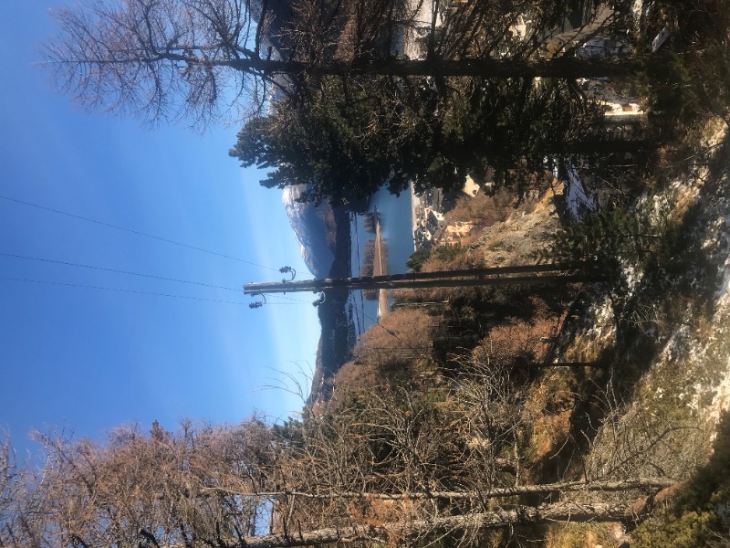

Ich bin an einer Instandhaltung einer 16KV Freileitung am Plannen nun die Ausgangslage:
Bestehend:
Spannungsebene 16KV
Kuppelmast Stärkeklasse 2 11m auf Betonsockel
Distanz der Weitspannung beträgt 100m
Verseilung ist 8mm cu
Nun meine Fragen:
Wie kann ich die Stärkeklasse Berechnen ob der Kuppelmast richtig ist?
Ist der cu 8mm noch Stand der Technik?
Leitungsdurchhang wie berechne ich diesen? Sicherlich wird dieser mittels einer Zug waage Eingestellt.

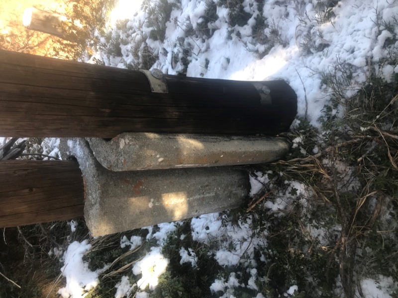

Leiterdistanz ( Bild am Kuppelmast Diagonalabstand zu den Leitern) Bestehend ist ca. 90cm Bild gebohrt
