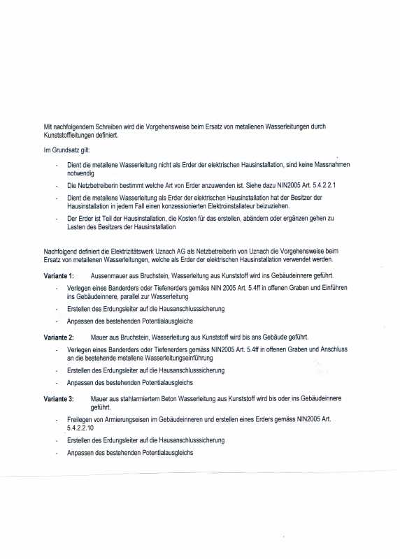

Also in unserem Betrieb ist es sache des Eigentümers
Hab folgendes Dokument bei uns im Betrieb gefunden. Dieses bezieht sich aber nur auf abänderungen
Siehe Anhang
Gruss ScoutBoy
Siehe Anhang
Gruss ScoutBoy
