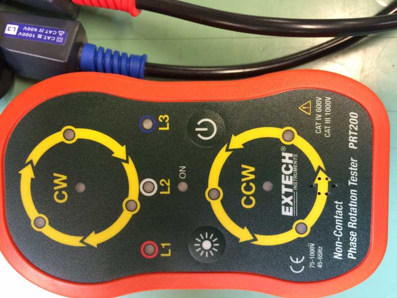

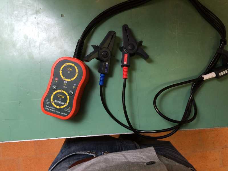

Ich habe ein interessantes Drehfeld- Messgerät gesehen.
Hersteller= EXTECH

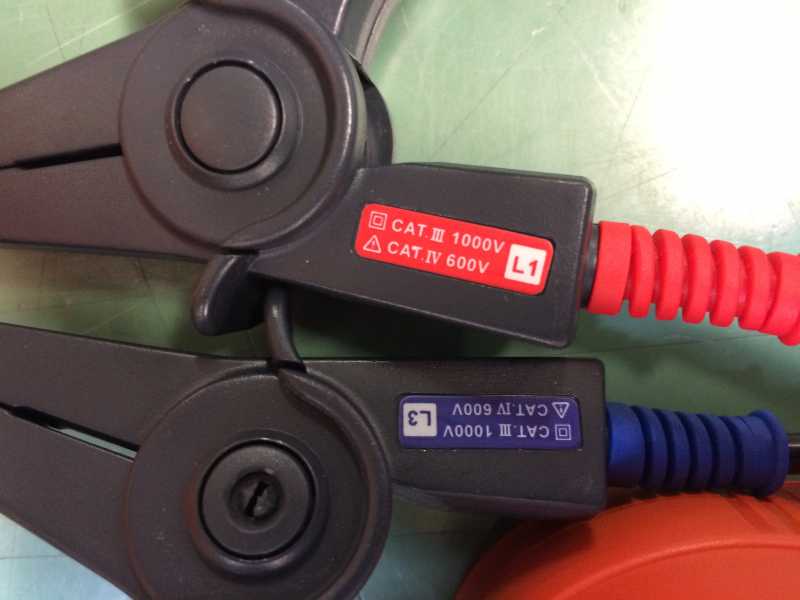

CAT IV 600V
Und das beste ist, dass die Zangen induktiv messen. Die Klemmen können auf den isolierten Leiter für die Drehfeldmessung montiert werden.
@Softstarter: das Fluke 9040 ist "nur" CAT IV 300V und daher nach mir nicht optimal für den Netzbau.
Neue Messgeräte sollten CAT IV 600V haben, da wir eigentlich fast immer auch Phase-Phase Messungen machen.

Kabelhund antwortete auf Drehfeld für Netzbau
Oha!
Das sieht aber sehr interessant aus! Habt ihr schon Erfahrungen damit gemacht? Funktioniert das Teil zuverlässig? Wie ist die Akzeptanz bei den Monteuren? Interessant ist natürlich die kontaktlose Messung... Gerade bei Abzweigmuffen, so muss das Stammkabel nicht mehr "angestochen" werden.
Ich glaub ich bestell mal so ein Teil zum testen.
