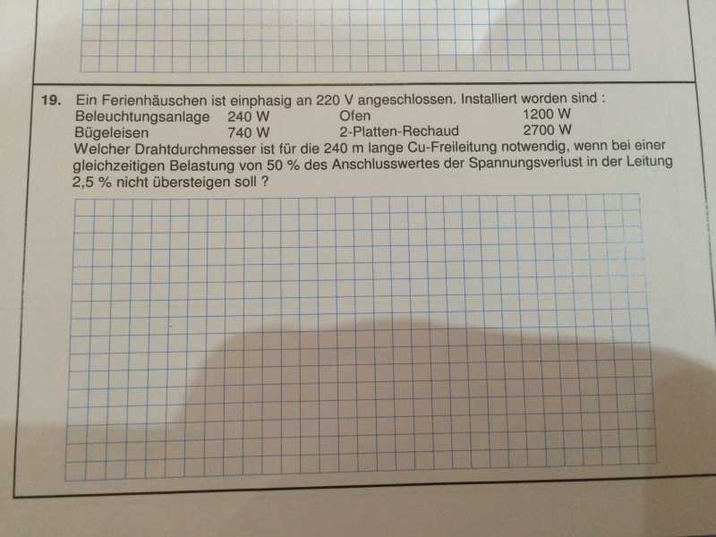

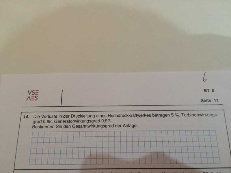

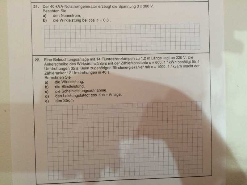

Kann mir jemand folgende Fragen beantworten mit Rechnungsweg bitte.

Hallo Athi
Ich denke einige Mitglieder können dir hier helfen, wichtig ist jedoch das du dich Intensiv damit auseinander setzts. Bei ddeiner Prüfen können wir ja auch nicht hinter dir stehen.
Ich gebe dir mal einige Inputs:
Kraftwerk: Wirkungsgrade von Turbine, Generator und der Leitung können miteinander Multipilziert werden.
Ferienhaus:
Mach dir Gedanken über die Gesamtleistung und den dann übertragenen Strom.
Wie viel Spannung solltest du am Ferienhaus haben ?
Gruss ctx
Ferienhaus:
